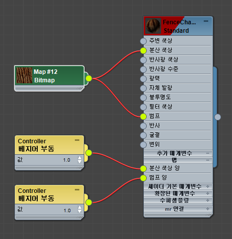

제어기 노드를 사용하려면 재질/맵 브라우저에서 제어기 노드를 드래그하여 활성 뷰에 추가하거나 해당 브라우저 항목을 두 번 클릭합니다. 그런 다음 제어기를 애니메이션할 재질 또는 맵 매개변수에 와이어링합니다. 기본적으로 슬레이트 재질 편집기에서는 매핑할 수 없는 추가 매개변수를 표시하지 않지만 제어기를 사용하면 이러한 매개변수를 표시할 수도 있습니다(노드를 마우스 오른쪽 버튼으로 클릭하여 슬롯 표시/숨기기 선택).
표준 재질의 구성요소를 매핑하는 경우 슬레이트 재질 편집기에서 자동으로 적절한 제어기 노드를 추가합니다. 예를 들어 재질의 분산 색상 구성요소에 비트맵을 와이어링할 경우 분산 색상 양 매개변수에 대한 베지어 부동 제어기도 있습니다. 이러한 제어기를 보려면 추가 매개변수(재질 노드를 마우스 오른쪽 버튼으로 클릭한 후 모든 추가 매개 변수 표시 선택)를 표시해야 합니다.

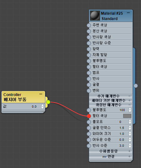

(매핑 불가능한) 스칼라 매개변수에 와이어링된 제어기 노드
노드를 와이어링하지만 선택한 입력 소켓이 와이어링되고 있는 출력에 적절하지 않은 경우 3ds Max에서 소켓은 빨간색으로 표시되고 와이어링은 완료되지 않습니다. 이는 맵에서도 발생할 수 있지만 제어기에서 좀 더 자주 발생합니다. 예를 들어 그림에서는 제어기가 단일 스칼라 값을 생성하므로 사용자는 색상과 같은 값이 3개인 설정을 제어하는 데 이 값을 사용할 수 없습니다.
값이 한 개인 출력을 값이 3개인 입력에 와이어링
