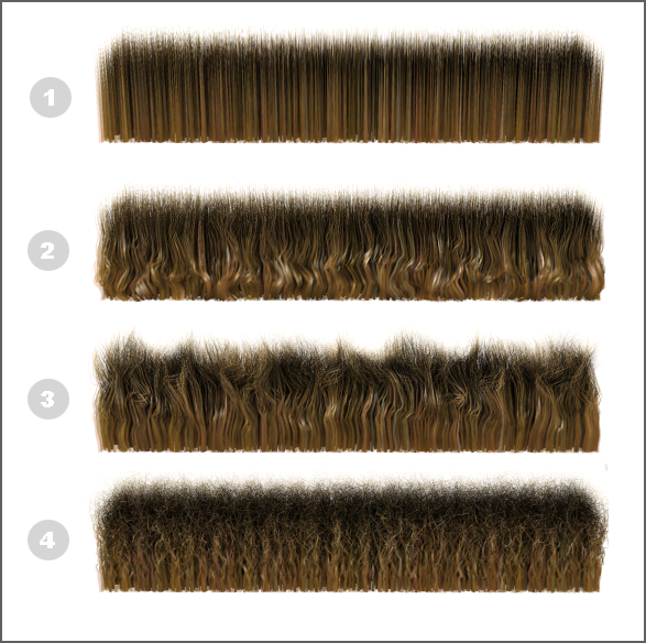

꼬임 변위는 곱슬 머리와 유사하게 작동하지만 본 가이드의 전체 길이를 따라 노이즈 조회를 평가합니다. 그 결과는 곱슬 머리 노이즈보다 큰 배율에서 작동하는 노이즈 패턴으로, 효과는 곱슬 머리와 비슷합니다.
1. 모든 설정=0.0(꼬임 없음)
2. 꼬임 루트=0.5(나머지=0.0)
3. 꼬임 끝=10.0, 꼬임 루트=0.0, 꼬임 X/Y/Z 빈도=4.0
4. 꼬임 끝=10.0, 꼬임 루트=0.0, 꼬임 X/Y/Z 빈도=50.0
루트의 머리카락 꼬임 변위 양을 제어합니다. 기본값은 0.0입니다. 범위는 0.0에서 100.0 사이입니다.
꼬임 루트=0.5, 꼬임 끝=0.0, 꼬임 X/Y/Z 빈도=4.0

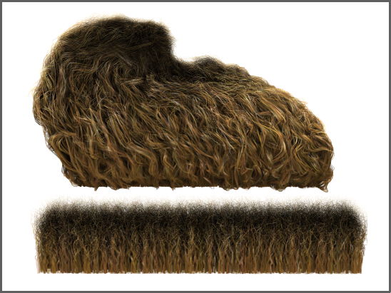

위: 스타일 지정됨
아래: 스타일 지정 안 됨
끝 부분의 머리카락 꼬임 변위 양을 제어합니다. 기본값은 0.0입니다. 범위는 0.0에서 100.0 사이입니다.
위: 스타일 지정됨, 꼬임 끝=10.0, 꼬임 루트=0.5, 꼬임 X/Y/Z 빈도=50.0
아래: 스타일 지정 안 됨, 꼬임 끝=10.0, 꼬임 루트=0.0, 꼬임 X/Y/Z 빈도=50.0
세 축 각각의 꼬임 효과 빈도를 제어합니다. 기본값은 0.0입니다. 범위는 0.0에서 100.0 사이입니다.
