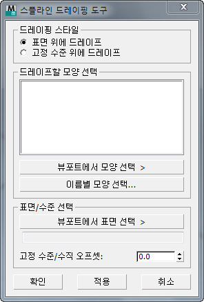

표면에서 모양 오브젝트를 드레이프할 수 있습니다.
이 도구는 특히 도로 표시 형상을 적용하기 위해 도로 표면에 드레이프되어야 하는 가져온 2D 모양을 수정하는 데 필요합니다.
드레이핑 스타일 그룹
선택한 표면 또는 지정된 수준이나 고도에 선택한 모양 오브젝트를 드레이프하는지 여부를 선택합니다.
드레이프할 모양 선택 그룹
하나 이상의 모양을 선택할 수 있습니다.
- [모양 리스트]
- 선택한 모양을 나열합니다.
- 뷰포트에서 모양 선택
- 클릭하여 설정한 다음 클릭하여 뷰포트에서 모양을 선택합니다.
- 이름별 모양 선택
- 모양 리스트에서 선택할 수 있는 이름별 모양 선택 대화상자(오브젝트 선택과 유사)를 표시하려면 클릭합니다.
지표면 선택/수준 그룹
- 뷰포트에서 표면 선택
- [표면 이름]
- 표면 드레이핑 옵션을 사용할 때 표면의 이름을 표시합니다.
- 고정 수준/수직 오프셋
- 고정 수준 옵션이 활성 상태이면 수준 값을 설정합니다. 표면 드레이핑 옵션이 활성 상태이면 드레이프된 모양에 수직 오프셋을 설정합니다.
