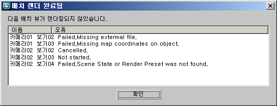

배치 렌더러에서 문제를 발견하면 배치 렌더 완료됨 대화상자에서 이를 알려줍니다.
 이 대화상자는 완료되지 않은 배치 렌더를 알려 줍니다. 가능한 경우 오류가 발생한 사유에 대한 설명을 제공합니다.
오류 원인을 식별할 수 없는 경우에는 오류 항목에 실패함이라고만 표시됩니다. 가장 일반적인 실패 원인은 다음과 같습니다.
- 장면의 오브젝트에 할당된 재질에 대한 텍스처 맵이 없는 경우. 이 오류는 실패함. 외부 파일 누락으로 표시됩니다. 텍스처 맵이 있거나 맵 경로가 제대로 설정되면 오류가 발생하지 않습니다.
- 텍스처 매핑된 재질이 할당된 오브젝트에 대한 UVW 좌표가 없는 경우. 이 오류는 실패함. 오브젝트의 맵 좌표 누락으로 보고되며 매핑 좌표 생성 스위치를 설정하여 새 오브젝트를 만들고 텍스처 매핑에 표시되지 않는 오브젝트에 UVW 맵 수정자를 할당하면 오류를 줄일 수 있습니다.
