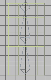

- 골격 체인에 스킨 처리된 실린더를 준비합니다.

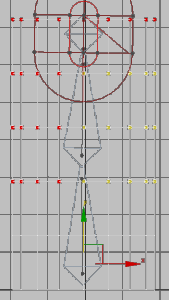

- 일부 정점을 선택한 다음  (.25 가중치 버튼)을 클릭합니다. (.25 가중치 버튼)을 클릭합니다.선택한 정점은 활성 골격(매개변수 롤아웃 리스트에서 강조 표시됨)에 대해 0.250으로 가중치가 설정되고 노란색으로 표시합니다.  주: 활성 골격은 필요한 경우 선택한 각 정점에 영향을 미치는 골격 리스트에 추가됩니다.  주: 외피 특성 그룹에서 정점 가중치를   (상대적)으로 토글해야 할 수 있습니다.
- 정점이 빨간색(즉 가중치 1.0)이 될 때까지  (.9 가중치 버튼 바로 아래 있음)을 반복적으로 클릭합니다. (.9 가중치 버튼 바로 아래 있음)을 반복적으로 클릭합니다.정점의 가중치를 늘리면 점점 색상이 변합니다.

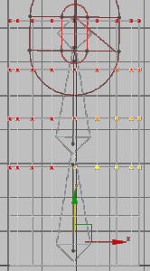

- 일부 다른 정점을 선택하고 여기에  (0.250) 가중치를 할당합니다. (0.250) 가중치를 할당합니다. 왼쪽 정점은 가중치가 1.0이고 오른쪽 정점은 가중치가 0.25입니다.

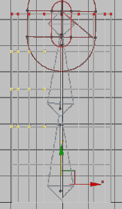

- 모든 가중치가 지정된 정점을 선택한 다음 혼합을 반복적으로 클릭합니다. 혼합을 클릭할 때마다 각 정점의 가중치는 다른 선택된 이웃 가중치와 혼합되도록 조정됩니다. 이로서 선택한 모든 정점 사이에 매끄러운 가중치 변환이 생성됩니다.   두 개의 별도의 색상이 매끄러운 그라데이션으로 혼합됩니다.
