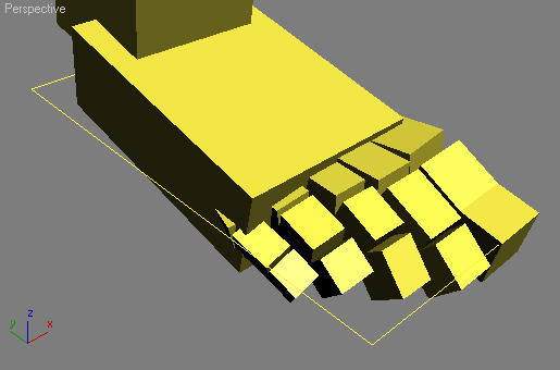

기본적으로 FootPlatform의 로컬 Y축은 앞쪽을 가리키고 로컬 X축은 위쪽을 가리킵니다.
기준 사람 리그의 FootPlatform(발가락 추가됨)
