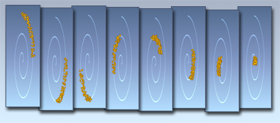

경로 따르기 공간 왜곡을 사용하면 파티클이 스플라인 경로를 따라 움직입니다.
나선 경로를 따라 움직이는 파티클

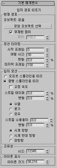

인터페이스
현재 경로 그룹
파티클의 경로를 선택하고 공간 왜곡이 영향을 미치는 범위를 지정할 수 있습니다.
- 오브젝트
-  현재 지정된 경로의 이름을 표시합니다.
- 모양 오브젝트 선택
-  이 버튼을 클릭한 다음 장면의 모양을 클릭하여 경로로 선택합니다. 모든 모양 오브젝트를 경로로 사용할 수 있으며 다중 스플라인 모양을 선택할 경우 번호가 가장 작은 스플라인 한 개만 사용됩니다. NURBS 곡선을 경로로 사용할 수도 있습니다.
- 무제한 범위
-  끄면 공간 왜곡이 영향을 미치는 범위가 거리 스피너에 설정된 값으로 제한됩니다. 켜져 있으면 경로 오브젝트와의 거리에 관계없이 공간 왜곡이 장면에 있는 모든 바인딩된 파티클에 영향을 줍니다.
- 범위
-  무제한 범위가 해제된 경우 영향 범위를 지정합니다. 이 설정은 경로 오브젝트와 파티클 시스템의 거리입니다. 경로 따르기 공간 왜곡 아이콘의 위치는 무시됩니다.
모션 타이밍 그룹
다음 컨트롤은 경로 흐름이 파티클에 영향을 미치는 기간을 결정합니다.
- 시작 프레임
-  경로 흐름이 파티클에 영향을 주기 시작하는 프레임입니다.
- 여행 시간
-  각 파티클이 경로를 횡단하는 데 걸리는 시간입니다.
- 변형
-  각 파티클의 이동 시간이 변화할 수 있는 양입니다.
- 마지막 프레임
-  경로 흐름이 파티클과 분리되어 더 이상 영향을 미치지 않는 프레임입니다.
파티클 모션 그룹
이 영역의 컨트롤은 파티클의 모션을 결정합니다.
- 간격띄우기 스플라인을 따라파티클 시스템과 경로 간 거리에 따라 파티클 모션의 효과가 달라집니다. 스플라인의 첫 번째 정점이 파티클의 발생 위치에 있을 경우 파티클은 스플라인 경로를 따라 움직입니다. 파티클 시스템에서 경로를 이동하면 간격띄우기가 파티클에 영향을 줍니다.
- 평행 스플라인을 따라파티클이 파티클 시스템과 평행하게 선택한 경로의 복사본을 따릅니다. 이 모드에서 파티클 시스템에 대한 경로 위치는 중요하지 않지만 경로의 방향은 파티클 흐름에 영향을 줍니다.
- 고정 속도
-  설정하면 모든 파티클이 같은 속도로 이동합니다.
- 스트림 테이퍼
-  파티클이 시간에 따라 경로로 집중 또는 분산되거나 동시에 집중 및 분산됩니다. 수렴, 분기 또는 모두를 선택하여 효과를 지정합니다(아래 참조). 그러면 경로 길이에 좁히기 효과가 제공됩니다.
- 변형
-  각 파티클에 대해 스트림 테이퍼가 변화할 수 있는 양입니다.
- 수렴스트림 테이퍼가 0보다 크면 파티클은 경로를 따르면서 경로를 향해 안으로 이동합니다. 이 효과는 시간에 따라 흐름이 큰 쪽에서 작은 쪽으로 좁아지는 효과입니다.
- 분기수렴과 반대의 효과를 제공합니다. 시간에 따라 파티클이 경로에서 분산됩니다.
- 모두일부 파티클은 수렴하고 일부는 분기하도록 하여 파티클 시스템을 분할합니다.
- 스트림 소용돌이
-  파티클이 경로 주변을 소용돌이치는 회전 수를 지정합니다. 스트림 테이퍼와 함께 사용되어 나선의 지름을 변경합니다. 대개 간격띄우기 스플라인을 따라를 선택하면 스트림 소용돌이를 더욱 효과적으로 사용할 수 있습니다.
- 변형
-  각 파티클이 나선형 값에서 변화할 수 있는 양입니다.
- 시계 방향파티클이 시계 방향으로 소용돌이칩니다.
- 시계 반대 방향파티클이 시계 반대 방향으로 소용돌이칩니다.
- 양방향파티클이 양방향으로 소용돌이치도록 흐름이 분할됩니다.
고유성 그룹
파티클 패턴의 고유한 생성에 대한 시드 수를 제공합니다.
- 시드
현재 경로 흐름에 대한 시드 수를 지정합니다.
아이콘 표시 그룹
경로 따르기 아이콘의 표시에 영향을 줍니다.
- 아이콘 크기
경로 따르기 아이콘 크기를 지정합니다. 경로 따르기 효과를 변경하지는 않습니다.
