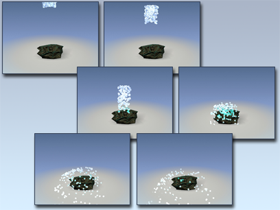

범용 디플렉터는 파티클 디플렉터로 모든 오브젝트를 사용할 수 있는 범용 디플렉터입니다.
범용 Deflector 오브젝트에 부딪힐 때 분산되는 파티클
