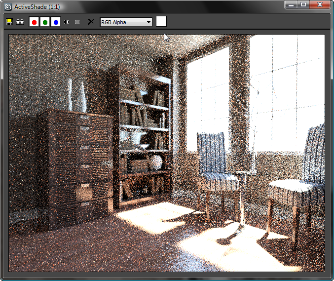

iray 렌더러 또는 mental ray 렌더러를 ActiveShade 렌더러로 설정할 수 있습니다.
iray ActiveShade 플로터에서 렌더링되는 뷰포트

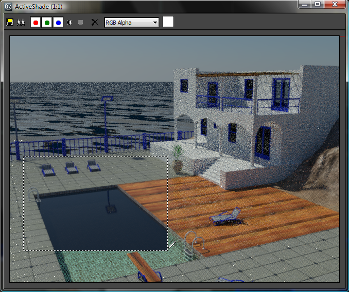

ActiveShade 플로터의 창을 마우스 오른쪽 버튼으로 클릭하고 그리기 영역을 선택하여 렌더링할 영역을 그리면 iray 또는 mental ray 렌더러에서는 해당 영역만 렌더링하고 스캔라인 렌더러처럼 나머지 창을 지우지는 않습니다.
iray ActiveShade로 영역 그리기
물 - 수영장 재질만 변경되었습니다.
