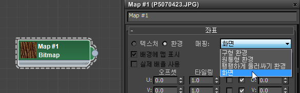

재질 편집기에 맵을 배치하려면 재질 편집기와 환경 패널을 모두 엽니다. 환경 맵 버튼을 드래그하여 활성 뷰(슬레이트 재질 편집기용) 또는 사용되지 않은 샘플 슬롯(컴팩트 재질 편집기용)에 드롭합니다. 3ds Max에 메시지가 표시되면 인스턴스를 선택합니다.
