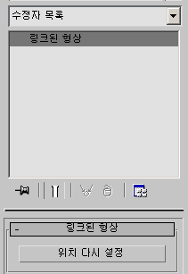

연결된 오브젝트는 수정 패널에서 링크된 형상 오브젝트로 표시됩니다. 이러한 오브젝트는 사소한 편집이 있을 수 있는 하위 오브젝트 수준에 대한 액세스를 허용하지 않습니다. 링크된 형상 오브젝트를 이동, 회전 또는 배율 조정할 경우 위치 재설정 옵션을 사용할 수 있습니다.
수정 패널의 링크된 형상 사용자 인터페이스.
VIZ 렌더에서 만든 MAX 파일을 열면 3ds Max는 링크된 형상 오브젝트를 인식합니다. 수정 패널에서 링크된 형상 오브젝트가 매개변수를 제공하지 않으므로 하위 오브젝트 수준에 액세스하려면 먼저 메시 편집 수정자를 오브젝트에 추가하거나 링크된 형상 오브젝트를 편집 가능한 메시로 축소해야 합니다. 수정자를 링크된 형상에 추가하면 수정자가 해당 오브젝트의 모든 인스턴스에 적용됩니다.
