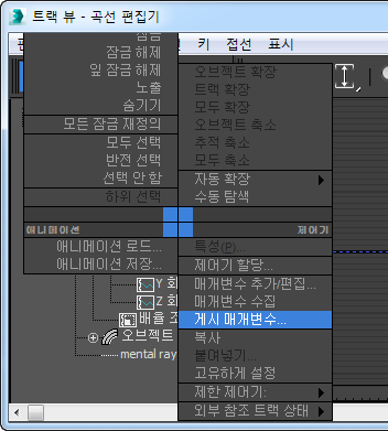

매개변수를 외부 참조하려면 트랙 뷰 - 곡선 편집기를 사용하여 매개변수 트랙을 사용자 정의 속성으로 게시합니다. 매개변수를 애니메이션할 수 있습니다.
 계층 뷰에서 클릭 또는 Ctrl 키를 누른 채 클릭하여 게시할 트랙을 강조 표시합니다.
고무 밴드 선이 있는 선택 커서가 뷰포트에 나타납니다.
오브젝트에 대해 만들기 매개변수를 게시하려면 기본 오브젝트를 선택합니다. 수정자 매개변수를 게시하려면 맨 위 오브젝트 공간 수정자를 선택합니다.
3ds Max에서 매개변수를 사용자 정의 속성으로 게시합니다.

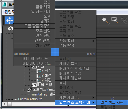

로컬에서 이러한 매개변수를 조정하고 애니메이션할 수 있습니다. 또한 트랙 뷰 - 곡선 편집기  계층 마우스 오른쪽 버튼 클릭 메뉴를 사용하여 소스 장면의 원래 설정으로 되돌릴 수 있습니다.
 외부 참조 사용을 선택하면 매개변수에 대한 로컬 설정이 무시되고 로컬 제어기가 삭제됩니다.
