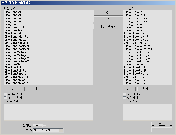

3ds Max에 스킨 데이터 붙여넣기 대화상자가 열립니다.

스킨 데이터 붙여넣기 대화상자가 열립니다. 이 옵션을 클릭하기 전에 SkinData_ 메시와 해당 데이터를 붙여넣으려는 메시를 선택해야 합니다.
스킨 데이터 붙여넣기 대화상자를 사용하려면 일치하는 대상 골격과 소스 골격을 강조 표시하고 왼쪽 화살표를 클릭하여 이를 일치시킵니다. 확인을 클릭하면 대상 골격 아래에 나열된 일치된 골격 세트만 매핑됩니다.
일치용으로 사용할 수 있는 대상 골격을 나열하고 왼쪽 화살표를 눌러 소스 골격 리스트에서 이동된 일치 항목을 나열합니다.
일치용으로 사용할 수 있는 소스 골격을 나열합니다.
제거된 골격을 소스나 대상 리스트에 다시 추가합니다.
소스나 대상 리스트에서 강조 표시된 골격을 제거합니다.
골격의 이름 끝에 밑줄 다음에 텍스트가 표시된 경우 이 기능은 표시된 골격 이름의 밑줄부터 이름의 끝까지에 해당하는 접미어를 제거합니다. 이 옵션을 사용하여 접미어를 제거하고 소스와 타겟 뼈대 이름을 일치시켜 이름으로 일치 옵션을 사용할 수 있습니다.
골격의 이름이 텍스트 다음에 밑줄로 시작하는 경우 이 기능은 표시된 골격 이름의 밑줄까지(밑줄 포함) 해당하는 모든 문자를 제거합니다. 이 옵션을 사용하여 접두어를 제거하고 소스와 타겟 뼈대 이름을 일치시켜 이름으로 일치 옵션을 사용할 수 있습니다.
강조 표시된 대상 골격을 강조 표시된 소스 골격에 일치시킵니다. 소스 골격 이름이 대화상자의 왼쪽으로 이동하여 대상 골격 이름을 따릅니다. 대상 골격 및 소스 골격을 강조 표시하고 왼쪽 화살표를 클릭하여 둘 이상의 소스 골격을 단일 대상 골격에 일치시킬 수도 있습니다. 확인을 클릭하면 대화상자의 왼쪽에 나열된 일치 항목만 매핑됩니다.
대화상자 왼쪽의 강조 표시된 일치 항목에서 해당 일치 항목을 제거하고 소스 골격을 대화상자의 오른쪽으로 이동합니다.
소스 및 대상 골격을 이름별로 일치시킵니다. 이 옵션은 접두사나 접미사를 제거하여 표시된 소스 및 대상 골격 이름을 정확히 일치시킨 경우에만 사용할 수 있습니다.
유틸리티에서 정점이나 면 일치 항목을 검색하는 단위 거리를 설정합니다. 기본값은 1.0입니다.
붙여넣기 작업을 수행하는 방법을 설정합니다. 정점으로 일치 옵션은 메시가 동일한 경우에만 사용합니다. 그렇지 않은 경우 면으로 일치를 사용합니다. 기본값은 정점으로 일치입니다.
