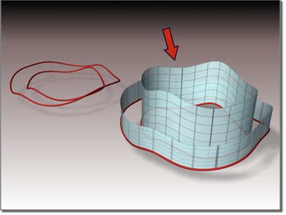

곡선에서 돌출된 표면
돌출 표면을 만들려면 다음을 수행하십시오.
NURBS 오브젝트에는 적어도 곡선이 한 개 있어야 합니다.
기본적으로 표면은 NURBS 모델의 로컬 Z축을 따라 돌출됩니다. 기즈모(기본값 노란색)는 돌출 방향을 표시합니다. 돌출 표면의 기즈모를 변환하면 돌출 방향이 변경되므로 로컬 좌표축과 맞지 않는 축을 따라 돌출시킬 수 있습니다.
법선 대칭 이동 컨트롤을 사용하여 생성 시 표면 법선을 대칭 이동할 수 있습니다. 만든 후 표면 공통 롤아웃의 컨트롤을 사용하여 법선을 대칭 이동할 수 있습니다.
