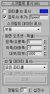

인터페이스
- 파티클 ID 표시
-  설정하면 각 파티클의 고유 인덱스 번호를 뷰포트에서 볼 수 있습니다. 파티클은 생성된 순서대로 번호가 매겨지며 최초로 생성된 파티클이 1번입니다.
- [색상 견본]
-  데이터를 표시하는 데 사용되는 색상을 표시합니다. 소프트웨어에서는 시스템에 추가된 각 스크립트 표시 연산자에 대해 서로 다른 색상을 임의로 선택합니다. 색상을 변경하려면 색상 견본을 클릭하고 색상 선택기 대화상자를 사용하여 새 색상을 선택합니다. 주: 방사체가 선택된 경우 데이터가 흰색으로 표시됩니다.
- 접두사 추가
-  설정하면 뷰포트에서 데이터 왼쪽에 있는 확인란 오른쪽에 있는 편집 상자에서 텍스트를 표시합니다. 접두사 텍스트를 지정하려면 접두사 추가의 오른쪽에 있는 상자를 클릭하고 키보드로 텍스트를 입력합니다. 텍스트에 공백을 추가할 필요가 없습니다. 연산자가 데이터에서 접두사를 자동으로 오프셋합니다.
- 스크립트 데이터 표시
-  뷰포트에 표시하려는 스크립트 데이터 유형을 선택합니다. 사용 가능한 선택 사항은 부동, 정수, 벡터 X, 벡터 Y, 벡터 Z 및 벡터입니다. 스크립트 표시 연산자는 이벤트에서 그 위에 있는 스크립트 연산자에서 표시된 데이터를 가져옵니다. 스크립트 연산자와 연결된 스크립트는 표시할 값을 적절한 변수에 할당합니다. 예를 들어 스크립트 데이터 표시가 있는 스크립트 표시 연산자가 부동으로 설정되고 그 위의 스크립트 연산자가 다음 지정 항목(완전한 스크립트가 아님)을 포함하는 경우  pCont.particleFloat = length(pCont.particleSpeed)*4800 스크립트 표시 연산자가 초 단위로 파티클 속도를 표시합니다. 스크립트 표시 연산자 앞에 해당 내용을 포함하는 여러 스크립트 연산자가 이벤트에 있는 경우, 스크립트 표시 연산자는 그 위의 마지막 스크립트에 지정된 마지막 항목 결과를 표시합니다.
- 화면 오프셋 그룹
-  - 이 값을 사용하여 파티클 위치(픽셀 단위)에 상대적인 스크립트 데이터의 위치 지정을 조정합니다. 다른 오프셋 값과 여러 스크립트 및 스크립트 표시 연산자를 사용하여 한 번에 여러 데이터를 표시할 수 있습니다(위치, 속도, 배율 등).
- ID 및 데이터 표시
-  데이터 표시를 위해 파티클을 필터링할 수 있습니다. 옵션은 다음과 같습니다.
- 그룹 선택 연산자
-  선택한 그룹만 옵션에 대해 그룹 선택 연산자를 설정합니다(위 참조). 이 버튼(기본적으로 "없음"으로 레이블이 지정됨)을 클릭한 다음 열린 대화 상자를 사용하여 그룹 선택 또는 카메라 발췌 연산자를 선택합니다. 이렇게 하면 연산자 이름이 버튼에 표시됩니다.
- 정밀도
-  소수 자릿수가 부동 필드에 표시되도록 설정합니다. 범위는 0에서 8까지이며 여기서 0은 소수 자릿수가 없음을 나타냅니다.
