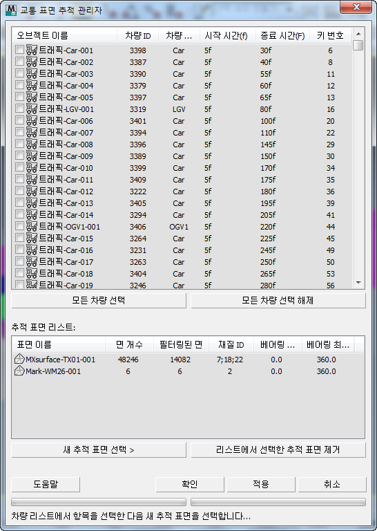

가져온 모든 교통을 현재 장면에 나열합니다. 리스트의 각 항목은 원래 Civil View를 통해 생성된 단일 차량 오브젝트를 나타냅니다. 각 차량 오브젝트에 대해 다음 정보가 표시됩니다.
리스트에서 항목을 클릭하여 해당 차량을 선택할 수 있습니다.

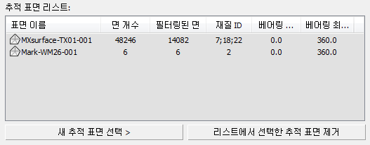

선택한 추적 표면을 나열합니다.

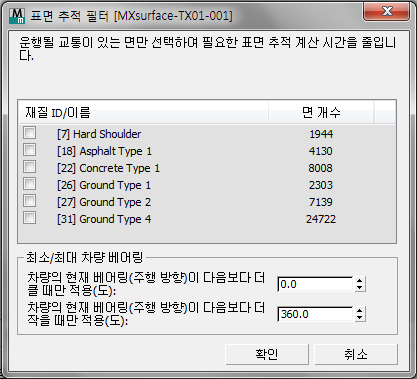

새 추적 표면을 선택하면 Civil View에서 표면 추적 필터 대화상자가 열립니다.
이 대화상자에서는 사용할 재질 ID를 하나 이상 선택해야 합니다. 예를 들어, 차량이 표면의 아스팔트 부분을 추적하지만 길어깨나 지면은 추적하지 않도록 할 수 있습니다. 이 방법으로 표면을 필터링하면 Civil View에서 표면 추적을 계산하는 데 걸리는 시간을 줄일 수 있습니다.
이 대화상자에서는 표면 추적을 차량이 이동하는 방향(베어링)으로 제한할 수도 있습니다. 이 경우 성능도 향상시킬 수 있습니다.
