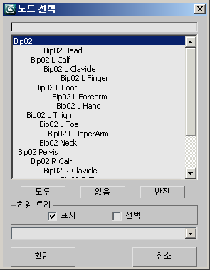

속도 혼합 또는 하위 혼합에 대한 노드를 선택하면 이 대화상자가 열립니다. 속도 노드 선택 버튼을 클릭하면 리스트에 현재 전환 트랙에서 믹싱 중인 오브젝트만 표시됩니다. 하위 혼합 노드 선택 버튼을 클릭하면 리스트에 이미 속도 혼합인 오브젝트를 제외하고 현재 전환 트랙에서 믹싱 중인 오브젝트만 표시합니다.
인터페이스
- [검색 필드]
-  리스트에서 오브젝트를 찾으려면 오브젝트의 이름을 입력한 다음 Enter 키를 누릅니다.
- [노드 리스트]
-  사용할 수 있는 모든 오브젝트를 리스트로 나타냅니다.
- 모두
-  리스트의 오브젝트를 모두 선택합니다.
- 없음
-  리스트에서 오브젝트를 전혀 선택하지 않습니다.
- 반전
-  현재의 리스트 선택을 반전시킵니다.
하위 트리 그룹
- 표시
-  설정되면 오브젝트 계층이 들여쓰기로 표시됩니다. 이것을 끄면 모든 오브젝트가 같은 레벨로 나타납니다. 기본적으로 설정되어 있습니다.
- 선택
-  설정되면 오브젝트를 선택할 경우 해당 오브젝트의 하위가 선택됩니다. 이것을 끄면 한번에 하나의 오브젝트만 선택됩니다. 기본적으로 해제되어 있습니다.
- [명명된 선택 세트 드롭다운 리스트]
-  이 리스트는 장면의 명명된 선택 세트를 표시합니다. 이 리스트에서 세트를 선택하여 Node 리스트에서 구성원을 선택합니다.
