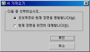

가져오기 명령을 사용하여 이미 형상이 포함된 장면으로 형상을 가져오는 경우 3ds Max에서 대체로 가져온 형상을 장면에 추가할지 또는 장면 전체를 바꿀지를 묻는 대화상자가 열립니다.
예를 들면 다음과 같습니다.
가져온 데이터를 현재 장면과 병합합니다.
현재 장면을 가져온 데이터로 완전히 바꿉니다.
일반적으로 확인을 클릭하면 다음 항목에서 설명한 대로 3ds Max에 형상 관련 옵션이 있는 두 번째 대화상자가 열립니다. 일부 형상 형식의 경우 대화상자가 하나만 나타나며 이러한 옵션은 형상 관련 옵션과 병합됩니다.
