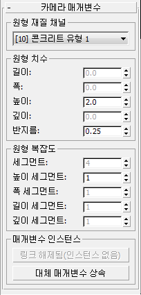

Civil View 원형 오브젝트에 대한 컨트롤을 제공합니다.
일반적으로 오브젝트 배치 스타일 편집기를 사용하여 일련의 파라메트릭 오브젝트를 단일 SOS 요소에 배치하면 오브젝트가 인스턴스로 링크됩니다. 즉, 다음 매개변수를 변경하면 세트의 모든 오브젝트에 영향을 줍니다. 이러한 인스턴스를 링크 해제하려면 매개변수 인스턴스 항목을 참조하십시오.
이러한 컨트롤은 원형 오브젝트의 크기를 변경합니다. 선택한 오브젝트 유형과 관련이 없는 모든 스피너 컨트롤은 사용할 수 없습니다.
이러한 컨트롤은 원형 오브젝트의 치수를 따라 세그먼트 수를 변경합니다. 선택한 오브젝트 유형과 관련이 없는 모든 스피너 컨트롤은 사용할 수 없습니다.
