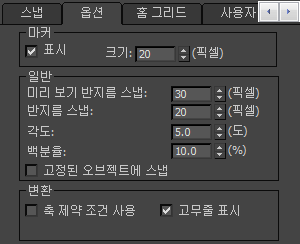

그리드 및 스냅 설정 대화상자의 옵션 탭에서 여러 가지 스냅 기능에 액세스할 수 있습니다. 주 도구 모음에서 스냅 버튼을 마우스 오른쪽 버튼으로 클릭하여 그리드 및 스냅 설정 대화상자를 표시하거나 도구 메뉴(또는 고급 메뉴 시스템을 사용하는 경우 장면 메뉴) 그리드와 스냅 그리드 및 스냅 설정을 선택한 다음 옵션 탭을 클릭합니다.
디스플레이 및 일반 설정
마커 설정
스냅 커서의 색상 및 크기를 결정합니다. 스냅 커서가 나타나지 않도록 하려면 디스플레이를 끕니다.
스냅 반지름 설정
스냅 미리 보기 또는 실제 스냅이 발생하기 전에 커서가 스냅점에 얼마나 가까워야 하는지 결정합니다. 이것은 모든 스냅 상호 작용에 영향을 주는 전역 설정으로 커서의 활성 포인트 주위에서 "검색 영역"의 픽셀로 측정됩니다.
고정된 오브젝트로 스냅
일반적으로 오브젝트가 고정되어 있으면 스냅할 수 없지만 이 옵션을 사용하면 고정된 오브젝트로 스냅할 수 있습니다.
각도 및 백분율 스냅 설정
다음 옵션 설정은 표준 스냅과 별도로 작동하는 두 개의 스냅 버튼에 대한 것입니다.
각도(도)
표준 회전 변형을 포함하여 3ds Max의 여러 기능에 대한 회전 각도(도 단위)를 결정하는 전역 설정입니다. 오브젝트(또는 오브젝트 그룹)를 회전하면 오브젝트가 설정된 증분만큼 지정된 축 주위로 이동됩니다. 각도 스냅은 또한 다음에도 영향을 미칩니다.
  • 이동/궤도 카메라 컨트롤
  • FOV 및 롤 카메라 설정
  • 핫스팟 및 폴오프 라이트 각도
자세한 내용은 각도 스냅을 참조하십시오.
백분율
배율 조정 작업 시 비율 증분을 설정합니다.
자세한 내용은 백분율 스냅을 참조하십시오.
스냅을 사용한 회전 및 배율 조정
스냅을 사용한 회전 및 배율 조정의 효과는 자동 키가 설정되어 있거나 해제되어 있는지에 따라 달라집니다.
  • 설정하면 스냅 토글이 비활성화되는 반면 각도 및 백분율 스냅은 활성 상태를 유지합니다. 회전 및 배율 조정은 오브젝트의 피벗점 주위에서 수행됩니다.
  • 해제하면 회전 및 배율 조정이 스냅 점 주위에서 수행됩니다. 예를 들어 정점스냅을 사용하여 해당 모서리 중 하나를 기준으로 상자를 회전할 수 있습니다.
변환 옵션
기본적으로 축 제약 조건 사용 옵션이 꺼져 있습니다.
3ds Max 2011부터는 축 제약 조건 도구 모음의 버튼이 오브젝트를 이동하는 데 사용하는 기즈모 또는 형상의 비율에 따라 대화식으로 업데이트합니다.
변환 그룹을 사용하면 스냅 작업 도중 시작점과 끝점 사이의 고무 밴드 라인 디스플레이를 토글할 수 있습니다.
