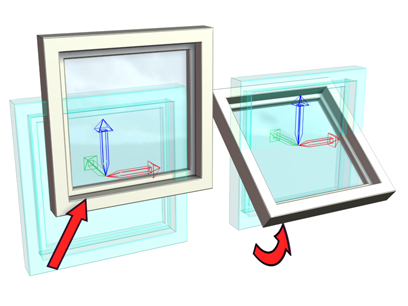

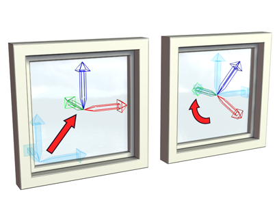

피벗에만 영향을 설정하면 선택한 오브젝트의 피벗에만 이동 및 회전 변환이 적용됩니다.
피벗에만 영향은 오브젝트를 이동하지 않고 피벗을 변환합니다.

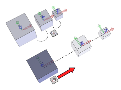

오브젝트에만 영향을 설정하면 선택된 오브젝트에만 변환이 적용됩니다. 피벗은 영향을 받지 않습니다.
오브젝트를 이동 또는 회전하거나 비율을 조정해도 피벗이나 해당 하위는 영향을 받지 않습니다.
오브젝트에만 영향은 피벗을 이동하지 않고 오브젝트를 변환합니다.

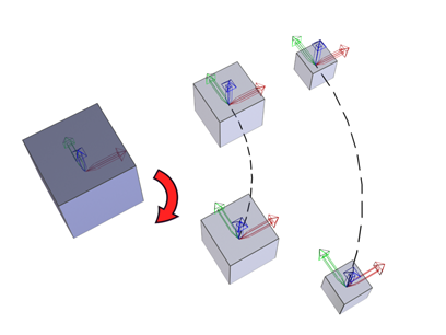

계층에만 영향을 설정하면 오브젝트와 해당 하위 간의 링크에만 회전 및 배율 조정 변환이 적용됩니다.
이 기술을 사용하여 연결된 오브젝트간의 간격띄우기 관계를 조정할 수 있습니다.
이 기술을 사용하여 형상과 일치하도록 골격을 조정하고 연결된 오브젝트간의 간격띄우기 관계를 조정할 수 있습니다.
계층이 만들어진 후 개별 오브젝트의 치수를 변경하지 않고 하위의 위치 배율을 조정할 수 있습니다.
계층을 회전해도 개별 오브젝트의 방향은 영향을 받지 않습니다.
