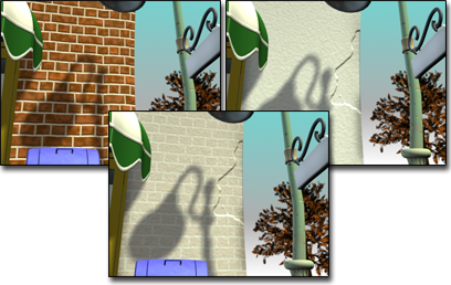

혼합 재질은 벽돌과 치장벽토를 조합합니다.

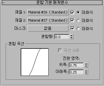

표준 그룹에서 혼합 재질을 활성 뷰로 드래그합니다(또는 혼합 항목을 두 번 클릭). 3ds Max에 맵 바꾸기 대화상자가 열립니다. 이 대화상자에는 샘플 슬롯의 원래 재질을 버릴지, 하위 재질로 유지할지를 묻는 메시지가 표시됩니다.
혼합 재질에 대한 컨트롤은 혼합 맵에 대한 컨트롤과 유사합니다.
구성요소 재질을 지정하려면 다음 중 하나를 수행합니다.
하위 재질의 매개변수가 표시됩니다. 기본적으로 하위 재질은 블린 음영이 있는 표준 재질입니다.

치장 벽토 아래의 벽돌을 나타내기 위해 사용된 맵

맵이 마스크 매개변수에 할당된 경우 혼합량 설정을 사용할 수 없습니다. 곡선 사용을 선택하지 않은 경우 혼합 맵은 있는 그대로 사용됩니다. 곡선 사용을 설정하면 혼합 곡선을 사용하여 마스크 맵의 그라데이션 램프 효과를 이동하여 재질의 한 쪽은 더 많이 다른 한 쪽은 더 적게 나타낼 수 있습니다.

혼합 곡선은 혼합되는 두 가지 색상의 변화가 얼마나 단계적으로 또는 빠르게 이루어질 것인가에 영향을 줍니다. 혼합 곡선은 마스크 맵이 할당될때 혼합에 영향을 줍니다.
