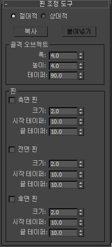

핀 조정 도구 롤아웃의 컨트롤을 사용하여 핀을 포함한 골격 형상의 일부 측면을 조정합니다.
숫자 설정이 서로 연결되는 방법을 선택합니다.
선택한 골격의 설정을 복사합니다. 다른 골격에 붙여넣을 수 있습니다.
복사한 골격 및 핀 설정을 선택한 골격에 붙여넣습니다.
골격의 각 크기입니다.
테이퍼를 0으로 설정하면 상자 모양의 골격이 생성됩니다. 값이 클수록 하위 골격을 연결하는 골격이 위축되고 값이 작을수록 골격 끝이 확장됩니다.
확인란을 사용하여 골격의 각 측면에서 핀을 토글하고 숫자 설정을 사용하여 핀의 크기 및 테이퍼 설정을 제어합니다.
