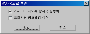

발자국으로 변환 대화상자
- 프레임당 키 생성
모든 프레임에서 키를 만들고 발 IK 혼합 값 1을 기반으로 하는 발자국을 추출합니다. 모션 흐름 모드의 세그먼트 저장은 활성 스크립트를 발자국 없는 BIP 파일로 저장합니다. 원래 발자국 키의 Biped 발 키에는 IK 혼합 값 1이 할당됩니다. 모션 흐름 모드에서 세그먼트 저장을 사용하여 저장한 BIP 파일을 로드한 후 Biped 롤아웃의 변환을 사용하여 발자국을 추출합니다.  변환은 발자국에서 자유형으로 이미 변환했으며 발자국을 나타내는 키의 발에 IK 혼합 값 1이 할당된 경우에도 유용합니다.
- Z = 0이 되도록 발자국 편평화
발자국을 Z=0에 배치하기 위해 전체 Biped 위치가 조정됩니다.  주: 발의 IK 혼합 값을 1로 설정하면 발이 표준 좌표 공간에 배치되어 자유형 애니메이션에서 Biped 키를 설정하는 동안 미끄러지지 않도록 합니다.
