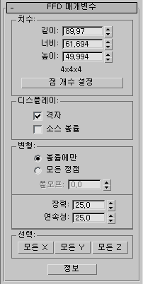

이 롤아웃을 통해 격자의 크기 및 해상도를 설정하고 표시 및 변형 방법을 설정할 수 있습니다.
다음과 같은 옵션을 통해 소스 볼륨의 단위 치수를 조정하고 격자에 포함될 제어점 수를 지정할 수 있습니다. 점 치수는 스택 리스트의 수정자 이름 옆에 표시됩니다.
다음 옵션은 뷰포트에서 FFD 표시에 영향을 줍니다.
다음 옵션은 FFD에 의해 영향을 받는 정점을 지정하는 컨트롤을 제공합니다.
폴오프모든 정점을 선택한 경우에만 활성화되는 이 스피너는 FFD 효과가 0으로 감소하는 격자에서의 거리를 결정합니다. 이 스피너를 0으로 설정할 경우 효율적으로 꺼지고 폴오프가 없습니다. 즉, 모든 정점이 격자에서의 거리와 관계없이 영향을 받습니다. 폴오프 매개변수의 단위는 격자 크기를 기준으로 지정됩니다. 폴오프 1은 격자로부터 떨어져 있는 격자의 폭/길이/높이가 0인 점으로 이동함을 의미합니다(점이 위치한 측면에 따라 다름).
변형 스플라인의 장력과 연속성을 조정할 수 있습니다. FFD에 스플라인이 표시되지 않지만 격자 및 제어점이 스플라인을 제어하는 구조를 표시합니다. 제어점을 조정하면 스플라인이 변경됩니다(각 점을 통해 이동). 따라서 스플라인이 오브젝트의 형상을 변형합니다. 스플라인의 장력 및 연속성을 변경하여 오브젝트의 효과를 변경합니다.
다음 옵션은 제어점을 선택하기 위한 추가 방법을 제공합니다. 한 번에 하나, 둘 또는 세 개의 치수를 선택하기 위해 이러한 버튼의 조합 상태를 토글할 수 있습니다.
이러한 버튼 중 하나를 누르고 제어점을 선택하면 버튼에 의해 지정되는 로컬 치수를 따라 모든 제어점도 선택됩니다. 두 개의 버튼을 켜면 두 개의 치수에서 모든 제어점을 선택할 수 있습니다.
