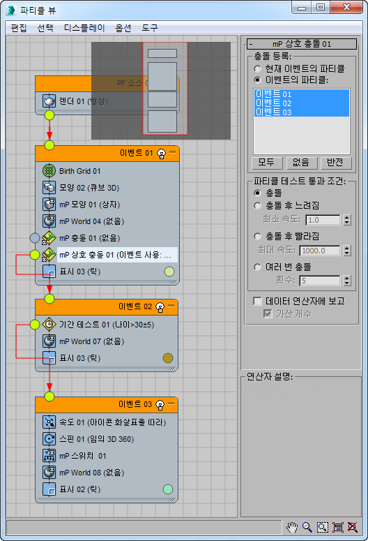

이 예제에서는 먼저 모든 파티클이 상자를 형성한 다음 토러스 디플렉터로 떨어집니다. 첫 번째 이벤트인 이벤트 01에는 두 개의 테스트가 포함되어 있습니다. 즉, 토러스 디플렉터와의 충돌을 정의하는 mParticles 충돌 테스트와 파티클이 서로 충돌하는 경우 다음 이벤트로 점프를 정의하는 mParticles 상호 충돌입니다. 충돌 등록 범위는 현재 이벤트의 파티클로 설정됩니다. 그러므로 일부 운 없는 파티클이 다른 파티클과 전혀 충돌하지 못한 상태에서 근처의 모든 파티클이 이미 서로 충돌하고 다음 이벤트로 전송될 수도 있습니다. 이 구성에서 "남아 있는" 파티클이 있고 첫 번째 이벤트와 마찬가지로 초록색 그대로 있는 것을 확인할 수 있습니다.
결국 모든 파티클이 다음 이벤트로 전환되도록 하려면 충돌 등록 범위를 이벤트의 파티클로 변경하고 리스트에 있는 이벤트 세 개(이벤트 001, 이벤트002, 및 이벤트 003)를 모두 강조 표시합니다. 이제 애니메이션을 재생하면 모든 파티클이 충돌 알림을 받고 초록색에서 노란색으로 또 파란색으로 변경됩니다.

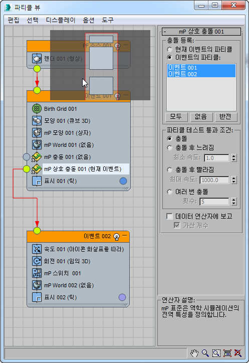

파티클 조건 참 테스트 그룹에서 충돌과 여러 번 충돌 옵션의 차이를 보려면 다른 예제인 MassFXInterCollision02.max 를 확인하십시오. 이 예제에는 두 개의 이벤트가 있으며 횟수 옵션에 따라 파티클이 서로 15회 충돌하면 두 번째 이벤트로 리디렉션됩니다. 다음 이벤트에서 파티클이 정적으로 설정됩니다. 속도 및 회전은 동일하게 0입니다. 속도 및 회전 값은 일반 파티클 흐름 연산자에서 설정되지만(속도 01 및 회전 01), 파티클을 정적으로 만드는 것은 mParticles 스위치 연산자를 사용합니다.
애니메이션을 재생하면 일부 파티클이 두 번째 파티클에 도달하지 못한 것을 확인할 수 있습니다. 그 이유는 일부 파티클은 애니메이션 과정에서 최소 15회를 충돌하지 않았기 때문입니다. 모든 파티클이 다음 이벤트로 전송되는지 확인하는 동안, 연습 삼아 횟수 값을 줄여서 이 값이 어디까지 높아질 수 있는지 확인합니다. 이 값은 애니메이션 중 파티클이 다른 파티클과 충돌하는 가장 작은 횟수입니다. 또한 충돌 등록 범위가 이벤트의 파티클로 설정되고 모든 이벤트가 강조 표시된 것도 확인합니다. 이는 이 예제에서 모든 파티클 간 충돌을 계산한다는 의미입니다.
