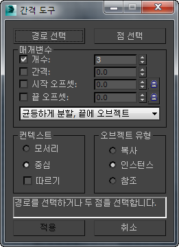

- 간격 도구 대화상자에서 경로 선택 또는 점 선택을 클릭하여 경로를 지정합니다. 경로 선택을 클릭하려면 장면에서 경로로 사용할 스플라인을 선택합니다.  점 선택을 클릭하면 시작 및 끝을 선택하여 스플라인을 경로로 정의합니다. 간격 도구 사용을 마치면 3ds Max에서 이 스플라인을 삭제합니다.
- 매개변수 리스트에서 간격 옵션을 선택합니다. 개수, 간격, 시작 간격띄우기 및 끝 간격띄우기에 사용 가능한 매개변수는 선택한 간격 옵션에 따라 달라집니다.
- 개수 값을 설정하여 배포할 오브젝트 수를 지정합니다.
- 선택한 간격 옵션에 따라 간격과 간격띄우기를 조정합니다.
- 컨텍스트에서 가장자리를 선택하여 각 오브젝트 경계 상자의 마주보는 모서리에서 간격이 결정되도록 지정하거나 중심을 선택하여 각 오브젝트 경계 상자의 중심에서 간격이 결정되도록 지정합니다.
- 분산 오브젝트의 피벗점을 스플라인 접선에 정렬하려면 따르기를 설정합니다.
- 오브젝트 유형에서 출력할 오브젝트 유형(복사본, 인스턴스 또는 참조)을 선택합니다.
- 적용을 클릭합니다.

간격 도구는 간격을 설정하는 두 가지 기본 방법(경로 사용 또는 명시적으로 끝점 지정)을 제공합니다.
- 경로 선택
이 옵션을 클릭한 다음 뷰포트에서 경로로 사용할 스플라인을 클릭합니다. 3ds Max에서 스플라인은 오브젝트를 배포할 경로로 사용됩니다.
- 점 선택
이 옵션을 클릭한 다음 시작점과 끝점을 클릭하여 구성 그리드에 경로를 정의합니다. 오브젝트 스냅을 사용하여 공간의 점을 지정할 수도 있습니다. 3ds Max에서 이러한 점은 오브젝트를 배포할 경로로 스플라인을 만드는 데 사용됩니다. 간격 도구 사용을 마치면 3ds Max에서 스플라인을 삭제합니다.
매개변수 그룹
- 개수
배포할 오브젝트 수입니다.
- 간격
오브젝트 간격(단위)을 지정합니다. 3ds Max에서는 가장자리를 선택했는지 중심을 선택했는지에 따라 이 간격이 결정됩니다.
- 시작 간격띄우기
경로 시작 부분에서의 간격띄우기를 지정하는 단위 수입니다. 잠금 아이콘을 클릭하면 간격띄우기 값의 시작 부분이 간격 값에 잠기고 개수가 유지됩니다.
- 끝 간격띄우기
경로 끝에서의 간격띄우기를 지정하는 단위 수입니다. 잠금 아이콘을 클릭하면 간격띄우기 값의 끝 부분이 간격 값에 잠기고 개수가 유지됩니다.
- 분포 드롭다운 리스트
이 리스트에는 경로를 따라 오브젝트를 배포하는 방법에 대한 다음과 같은 많은 옵션이 포함되어 있습니다.  -  자유 중심경로 시작 부분에서 시작하여 경로의 끝점을 향해 직선으로 균일한 간격의 오브젝트를 배포합니다. 스플라인이나 점 쌍은 경로를 정의합니다. 오브젝트 수와 간격을 지정합니다.
-  균등하게 분할, 끝에 오브젝트스플라인을 따라 오브젝트를 배포합니다. 오브젝트 그룹은 스플라인 중심에 있습니다. 간격 도구 은 지정한 오브젝트 수로 스플라인을 균일하게 채우고 오브젝트 간격을 결정합니다. 둘 이상의 오브젝트를 지정하면 항상 스플라인 끝에 오브젝트가 있습니다.
-  중심, 간격 지정경로를 따라 오브젝트를 배포합니다. 오브젝트 그룹은 경로 중심에 있습니다. 간격 도구는 지정한 간격을 사용하여 경로 길이에 맞출 수 있는 개수만큼 경로에 오브젝트를 균일하게 채웁니다. 경로 끝에 오브젝트가 있는지 여부는 경로 길이와 제공하는 간격에 따라 달라집니다.
-  끝 간격띄우기지정한 오브젝트 수를 직선으로 배포합니다. 오브젝트는 지정한 간격띄우기 거리에서 시작합니다. 이 거리는 스플라인 끝에서 시작점까지 또는 두 번째 점 쌍에서 첫 번째 점까지입니다. 또한 오브젝트 간격을 지정합니다.
-  끝 간격띄우기, 균등하게 분할지정한 오브젝트 수를 스플라인 또는 점 쌍의 시작 부분과 지정한 끝 간격띄우기 사이에 배포합니다. 3ds Max에서는 항상 끝이나 간격띄우기에 오브젝트를 배치합니다. 둘 이상의 오브젝트를 지정하면 항상 시작 부분에 오브젝트가 있습니다. 간격 도구는 끝 간격띄우기와 시작 부분 사이의 오브젝트로 균일하게 공간을 채웁니다.
-  끝 간격띄우기, 간격 지정끝이나 간격띄우기에서 시작하여 스플라인 또는 점 쌍의 시작 부분에 오브젝트를 배포합니다. 3ds Max에서는 항상 끝이나 간격띄우기에 오브젝트를 배치합니다. 오브젝트와 끝에서의 간격띄우기 사이 간격을 지정합니다. 간격 도구는 끝이나 간격띄우기와 시작 부분 사이에 채울 수 있는 개수만큼 오브젝트로 공간을 균일하게 채웁니다. 항상 시작 부분에 오브젝트가 배치되지 않을 수도 있습니다.
-  시작 간격띄우기지정한 오브젝트 수를 직선으로 배포합니다. 오브젝트는 지정한 간격띄우기 거리에서 시작합니다. 이 거리는 스플라인 시작 부분에서 끝점까지 또는 첫 번째 점 쌍에서 두 번째 점까지입니다. 또한 오브젝트 간격을 지정합니다.
-  시작 간격띄우기, 균등하게 분할지정한 오브젝트 수를 스플라인 또는 점 쌍의 끝 사이에, 시작 부분부터 지정한 간격띄우기에서 시작하여 배포합니다. 3ds Max에서는 항상 시작이나 간격띄우기에 오브젝트를 배치합니다. 둘 이상의 오브젝트를 지정하면 항상 끝에 오브젝트가 있습니다. 간격 도구는 시작 부분이나 간격띄우기와 끝 사이의 오브젝트로 균일하게 공간을 채웁니다.
-  시작 간격띄우기, 간격 지정시작 부분에서 시작하여 스플라인 또는 점 쌍의 끝에 오브젝트를 배포합니다. 3ds Max에서는 항상 시작이나 간격띄우기에 오브젝트를 배치합니다. 오브젝트와 시작 부분에서의 간격띄우기 사이 간격을 지정합니다. 간격 도구는 시작 부분이나 간격띄우기와 끝 사이에 채울 수 있는 개수만큼 오브젝트로 공간을 균일하게 채웁니다. 항상 끝에 오브젝트가 배치되지 않을 수도 있습니다.
-  간격띄우기 및 간격 지정가능한 한 많은 오브젝트를 스플라인이나 점 쌍 사이에 균일한 간격으로 배포합니다. 오브젝트 간격을 지정합니다. 시작과 끝에서 간격띄우기를 지정하면 3ds Max에서는 간격띄우기 사이에 균일한 간격으로 오브젝트를 배포합니다. 항상 시작 부분과 끝에 오브젝트가 배치되지 않을 수도 있습니다.
-  간격띄우기 지정, 균등하게 분할지정한 오브젝트 수를 스플라인이나 점 쌍 사이에 배포합니다. 오브젝트 하나를 지정하면 3ds Max에서는 경로 중심에 해당 오브젝트를 배치합니다. 둘 이상의 오브젝트를 지정하면 3ds Max에서는 항상 시작 간격띄우기와 끝 간격띄우기에 오브젝트를 배치합니다. 셋 이상의 오브젝트를 지정하면 3ds Max에서는 간격띄우기 사이에 균일하게 오브젝트를 배포합니다.
-  끝에서 간격, 바운드되지 않음지정한 오브젝트 수를 끝에서 스플라인 또는 점 쌍의 시작 부분으로 직선을 따라 배포합니다. 오브젝트 간격을 지정합니다. 3ds Max에서는 간격과 같아지도록 끝 간격띄우기를 잠급니다.
-  끝에서 간격, 번호 지정지정한 오브젝트 수를 스플라인 또는 점 쌍의 시작 부분을 향해, 끝에서 시작하여 배포합니다. 간격 도구는 오브젝트 수와 스플라인 길이나 점 쌍 사이의 거리를 기준으로 오브젝트 사이의 간격을 결정합니다. 3ds Max에서는 간격과 같아지도록 끝 간격띄우기를 잠급니다.
-  끝에서 간격, 간격 지정가능한 한 많은 오브젝트를 스플라인 또는 점 쌍의 시작 부분을 향해, 끝에서 시작하여 균일한 간격으로 배포합니다. 오브젝트 간격을 지정합니다. 3ds Max에서는 간격과 같아지도록 끝 간격띄우기를 잠급니다.
-  시작에서 간격, 바운드되지 않음지정한 오브젝트 수를 스플라인 또는 점 쌍의 끝으로, 시작 부분에서 시작하여 직선을 따라 배포합니다. 오브젝트 간격을 지정합니다. 3ds Max에서는 간격과 같아지도록 시작 간격띄우기를 잠급니다.
-  시작에서 간격, 번호 지정지정한 오브젝트 수를 스플라인 또는 점 쌍의 끝을 향해, 시작 부분에서 시작하여 배포합니다. 간격 도구는 오브젝트 수와 스플라인 길이나 점 쌍 사이의 거리를 기준으로 오브젝트 사이의 간격을 결정합니다. 3ds Max에서는 간격과 같아지도록 시작 간격띄우기를 잠급니다.
-  시작에서 간격, 간격 지정가능한 한 많은 오브젝트를 스플라인 또는 점 쌍의 끝을 향해, 시작 부분에서 시작하여 균일한 간격으로 배포합니다. 오브젝트 간격을 지정합니다. 3ds Max에서는 간격과 같아지도록 시작 간격띄우기를 잠급니다.
-  간격 지정, 일치하는 간격띄우기가능한 한 많은 오브젝트를 스플라인이나 점 쌍(및 해당 간격띄우기) 사이에 균일한 간격으로 배포합니다. 간격을 지정합니다. 3ds Max에서는 간격과 같아지도록 시작 및 끝 간격띄우기를 잠급니다.
-  균등하게 분할, 끝에 오브젝트 없음지정한 오브젝트 수를 스플라인이나 점 쌍(및 해당 간격띄우기) 사이에 배포합니다. 간격 도구는 오브젝트 사이의 간격을 결정합니다. 3ds Max에서는 간격과 같아지도록 시작 및 끝 간격띄우기를 잠급니다.
컨텍스트 그룹
 1. 가장자리 간 간격
2. 중심 간 간격
-  가장자리각 오브젝트 경계 상자의 마주보는 가장자리에서 간격이 결정되도록 지정하려면 이 옵션을 사용합니다.
- 중심각 오브젝트 경계 상자의 중심에서 간격이 결정되도록 지정하려면 이 옵션을 사용합니다.
- 따르기
분산 오브젝트의 피벗점을 스플라인 접선에 정렬하려면 설정합니다.
오브젝트 유형 그룹
간격 도구에 의해 수행된 복사본 유형을 결정합니다. 기본값은 복사입니다. 오브젝트의 복사본, 인스턴스 또는 참조를 만들 수 있습니다.
- 복사선택된 오브젝트의 복사본을 지정된 위치에 배포합니다.
- 인스턴스선택된 오브젝트의 인스턴스를 지정된 위치에 배포합니다.
- 참조선택된 오브젝트의 참조를 지정된 위치에 배포합니다.
