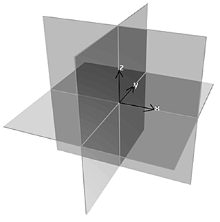

각 뷰포트에 표시되는 그리드는 원점이라는 공통의 점에서 서로 직각으로 교차하는 세 평면 중 하나를 나타냅니다. 직교 좌표계의 기준으로 형상에서와 유사하게 세 개의 선(표준 좌표 축: X, Y 및 Z)을 따라 교차가 발생합니다.
홈 그리드를 이용하여 집을 배치한 예
표준 좌표 축을 기반으로 하는 세 평면을 홈 그리드라고 하며 이는 3D 표준의 기본 참조 시스템입니다.
오브젝트를 간편하게 배치할 수 있도록 각각의 뷰포트에는 홈 그리드 평면 중 하나만 표시됩니다. 그림에서는 단일 원근 뷰포트에서 볼 때와 같이 세 개의 평면이 모두 표시되어 있습니다.
홈 그리드 및 평면
두 개의 축은 홈 그리드의 각 평면을 정의합니다. 기본 투시 뷰포트에서는 XY 평면(지면)을 가로질러 바라보게 되는데, X 축은 왼쪽에서 오른쪽으로 이어지고 Y 축은 앞쪽에서 뒤쪽으로 이어집니다, 세 번째 축인 Z는 원점에서 이 평면을 수직으로 통과하는 축입니다.
