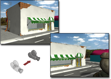

카메라 이동
대상 카메라의 경우 마우스를 드래그하면 카메라 및 대상이 모두 카메라 뷰에 평행하게 이동합니다.
카메라 뷰포트가 활성 상태일 경우 이 버튼이 이동 버튼을 대체합니다.
카메라를 이동하려면 다음을 수행합니다.
설정된 경우 버튼이 강조 표시됩니다.
카메라 및 대상이 카메라 장면의 선에 수직인 뷰 평면과 평행하도록 이동됩니다.
