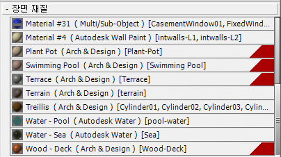

재질/맵 리스트가 다양한 그룹으로 구성됩니다.
재질/맵 브라우저에서 라이브러리와 그룹을 관리하는 대부분의 명령은 다음 페이지에서 설명하는 마우스 오른쪽 버튼 클릭 메뉴에 있습니다.
재질 및 맵 그룹은 새 사용자 정의 재질 및 맵을 만드는 데 사용할 수 있는 기본 재질 및 맵 유형을 표시합니다. 이 그룹은 “기본” 유형으로 기본값이 있을 수 있지만 실제로 사용자 정의하는 데 사용되는 템플릿입니다.
제어기 그룹은 재질을 애니메이션하는 데 사용할 수 있는 애니메이션 제어기를 표시합니다.
빨간색 웨지는 맵 표시가 설정되어 있음을 나타냅니다.
