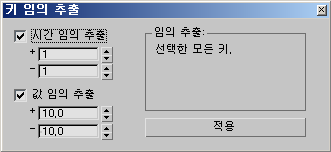

키 임의 추출은 선택한 키의 시간 및/또는 값에 임의의 간격띄우기 값을 적용합니다.
키 임의 추출을 사용하려면
도프 시트  키 편집 모드에서는 선택한 모든 키가 영향을 받습니다. 범위 편집 모드에서는 선택한 시간 범위 내에 있는 선택한 트랙의 키가 영향을 받습니다. 곡선 편집기 모드에서는 선택한 곡선의 선택한 키가 영향을 받습니다.
키 임의 추출 유틸리티가 표시됩니다.
+양의 방향으로 임의 이동하는 양입니다.
-음의 방향으로 임의 이동하는 양입니다.
선택한 키나 선택한 시간으로 임의화를 적용할 수 있습니다. 선택한 키에 적용할 경우 "선택한 모든 키"라는 메시지가 표시됩니다. 그렇지만 시간 편집 모드에서 시간 블록을 선택한 경우에는 "n - n 범위의 선택한 트랙의 키"라는 메시지가 표시됩니다.
