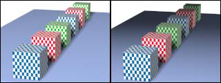

실제 세계에서 빛의 강도는 거리에 따라 감소합니다. 라이트에서 먼 오브젝트는 가까운 오브젝트 보다 어두워 보입니다. 이러한 효과를 감쇠라고 합니다.
오른쪽 이미지는 감쇠로 렌더링됨
자연에서 빛은 제곱의 반비례로 감쇠합니다. 즉, 빛의 강도는 라이트까지의 거리의 제곱의 비율로 감소합니다. 빛이 대기 중의 작은 파티클에 막힐 때 특히 구름이나 안개가 있을 때 감쇠는 흔히 훨씬 커집니다.
