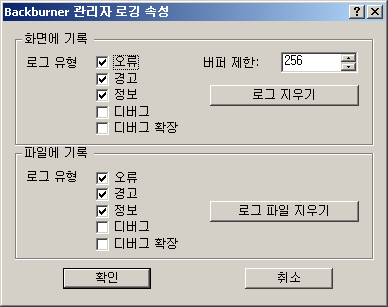

로깅 특성 대화상자를 사용하면 관리자 또는 서버 창에서 리스트 창에 나타나는 메시지 유형과 로그 파일에 전송되는 메시지 유형을 지정할 수 있습니다. 각 로그 메시지의 유형은 아래 설명되어 있습니다.
서버의 렌더링 작업을 중단하는 치명적 오류입니다. 이러한 오류는 관리자 또는 서버 리스트 창에서 앞에 빨간색 "ERR"이 표시되고 다음과 같습니다.
비치명적 경고 정보입니다. 이러한 오류는 관리자 및 서버 리스트 창에서 앞에 갈색 "WRN"이 표시되고 다음과 같습니다.
관리자 또는 서버의 현재 상태에 대한 일반 정보입니다. 이러한 오류는 관리자 또는 서버 리스트 창에서 앞에 옥색 "INF"가 표시되고 다음과 같습니다.
TCP/IP 패킷 및 관리자 및 서버의 현재 상태에 대한 자세한 정보입니다. 디버그 확장형은 디버그보다 보다 자세한 리스트를 제공합니다. 의심스러운 경우에는 둘 모두를 사용하십시오. 이러한 메시지는 관리자 또는 서버 리스트 창에서 앞에 파란색 "DBG"가 표시되고 다음과 같습니다.
화면에 기록 옵션은 관리자 또는 서버 창의 리스트 창에 표시되는 메시지 유형을 결정합니다.
표시할 각 메시지 유형을 설정합니다. 오류, 경고 및 정보는 기본적으로 설정되어 있습니다.
파일에 기록 옵션은 로그 파일에 저장되는 메시지를 결정합니다. 이들은 화면에 나타나는 메시지와 동일합니다. 다음 범주를 모두 설정하고 이를 로그 파일에 저장합니다. 이러한 범주 중 하나라도 설정되어 있으면 manager.log 파일 또는 server.log 파일이 ₩network 디렉토리에 생깁니다. 오류, 경고 및 정보는 기본적으로 설정되어 있습니다.
