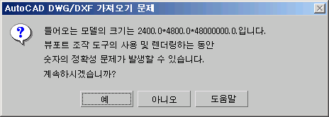

장면의 경계 상자에 ± 1,000,000 시스템 단위보다 큰 면이 있으면 다음 대화상자가 표시됩니다.
이 메시지가 표시되면 형상 패널의 배율 다시 조정 확인란을 사용하여 3ds Max에서 좀 더 쉽게 관리할 수 있는 단위를 선택합니다.
