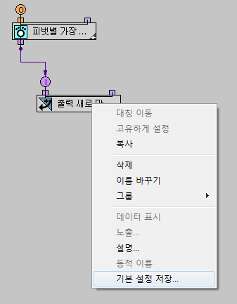

 옵션
 옵션  기본 설정 저장을 선택합니다.
 기본 설정 저장을 선택합니다. INI 파일을 편집합니다.
INI의 사전 설정 부분은 새 데이터 사전 설정(DefaultReadWrite 태그)을 만들 때 데이터 사전 설정이 저장되는 경로를 정의합니다. 또한 데이터 사전 설정을 읽기 위한 추가 경로를 정의합니다. 태그가 AdditionalRead1, AdditionalRead2 등인 추가 사전 설정 폴더를 최대 9개까지 만들 수 있습니다.

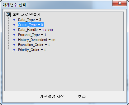

또한 INI 파일을 사용하여 ADM 연산자 및 하위 연산자 매개변수의 기본값을 정의할 수 있습니다.
추가 매개변수를 재지정하려면 다음 절차를 수행합니다.
 사용이 설정되었는지 확인합니다.
 사용이 설정되었는지 확인합니다. 예를 들어 데이터 연산자 자동 업데이트가 기본적으로 설정되도록 하려면 이 줄을 DefaultSettings 블록에 추가합니다.
<Data_Operator Auto_Update="on" />
ADMS 하위 연산자는 다른 접근이 필요합니다.
나열된 매개변수의 레이블은 하위 연산자가 선택한 매개변수에 따라 다른 UI 구성을 숨기고 활성화하는 복잡한 시스템을 가질 수 있다는 사실로 인해 하위 연산자의 UI와 다를 수 있습니다. 매개변수 선택 대화상자는 재정의에 사용할 수 있는 모든 매개변수를 나열합니다. 적절한 매개변수를 재정의하는지 확인하려면 하위 연산자 UI에서 매개변수 값을 변경하고 매개변수 선택 대화상자에서 해당 값이 바뀌었는지도 확인합니다.
