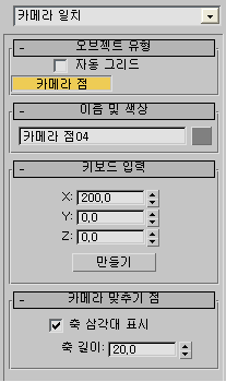

카메라 점을 클릭하면 키보드 입력 및 카메라 맞추기 점 롤아웃이 표시되며, 이 롤아웃을 사용하여 카메라 점을 만들고 이름을 지정합니다.

카메라 점 오브젝트를 만들기 전에 이름을 지정할 수 있습니다. 만든 후에 이름을 지정하려면 수정 패널에서 이름을 변경합니다.
카메라 점 오브젝트를 삽입할 X, Y, Z 좌표를 입력할 수 있습니다. 필드 값은 현재 단위 설정을 반영합니다.
카메라 점 오브젝트를 장면에 삽입합니다.
카메라 점 오브젝트에 축 삼각대를 표시할지 여부를 제어합니다. 기본값은 설정입니다.
축 삼각대의 길이를 제어합니다. 축 삼각대 표시가 설정되어 있으면 스피너 화살표를 조정하는 동안 뷰포트에서 삼각대 길이가 변경되는 것을 볼 수 있습니다. 축 삼각대 표시가 해제된 경우 축 길이 값을 조정할 수 있지만 축 삼각대가 표시되지 않습니다.
