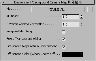

찾아보기 버튼을 클릭하여 배경 이미지가 포함된 비트맵 파일을 지정합니다. 또는 맵 버튼을 클릭하여 절차 맵을 지정합니다.
배경 이미지의 승수입니다.
텍스처에 역 감마 보정을 적용합니다.
맵의 왼쪽 아래 픽셀이 왼쪽 아래에 렌더링된 픽셀과 정확하게 일치하도록 픽셀 단위로 이미지를 배경에 일치시킵니다. 맵의 픽셀 크기가 렌더링된 출력의 픽셀 크기와 다르면 렌더러에서 경고를 표시합니다. 하지만 필요에 따라 이미지를 자르거나 채워 이미지를 렌더링합니다.
설정하면 배경 알파가 0으로 강제 설정됩니다. 끄면 mental ray에서 비트맵 이미지 또는 절차 맵의 실제 알파를 사용합니다. 파일에 알파 데이터가 없으면 해제 시 불투명한 알파 값을 반환합니다.
설정하면 화면 외부 점에 대한 장면 환경을 사용합니다.
셰이더는 반사에 표시되는 점 등을 화면 공간에 역 변환하므로 표면 부분이 화면에 없는 점을 반사할 수도 있습니다. 투영된 맵에는 화면에 있는 점의 데이터만 포함되므로 이 옵션을 화면 외부 점에 대한 대안으로 사용할 수 있습니다.
Off-screen Rays return Environment(화면 외부 광선에서 환경 반환)(위 참조)가 해제된 경우 화면 외부 점의 색상을 정의합니다.
