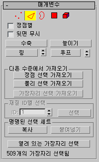

매개변수 롤아웃
명명된 선택 사항 및 핸들, 디스플레이 설정, 및 선택한 실체에 대한 정보에 작동하는 여러 하위 오브젝트 수준에 액세스하기 위한 버튼을 제공합니다.
선택 롤아웃 맨 위에 있는 아이콘으로 면 선택 방법을 명시할 수 있습니다.
여기에서 버튼을 클릭하는 것은 수정자 스택에서 하위 오브젝트 유형을 선택하는 것과 같습니다. 버튼을 다시 클릭하면 선택을 끄고 오브젝트 선택 수준으로 돌아갑니다.

정점
- 커서 밑의 정점을 선택합니다. 영역 선택은 영역 내의 정점을 선택합니다.
가장자리
- 커서 밑의 다각형 가장자리를 선택합니다. 영역 선택은 영역 내의 다중 가장자리를 선택합니다.
테두리
- 일반적으로 구멍으로 설명할 수 있는 메시의 영역을 선택할 수 있는 테두리 하위 오브젝트 모드를 설정합니다. 이와 같은 구역은 보통 한 면만 있는 가장자리가 연속된 것입니다. 예를 들어 상자에는 테두리가 없지만 주전자 오브젝트에는 뚜껑, 몸체, 주둥이 및 핸들의 두 개 테두리를 비롯하여 여러 개의 테두리가 있습니다. 실린더를 만든 다음 윗면을 지우면 가장자리의 맨 윗행이 경계를 형성합니다.
테두리 하위 오브젝트 수준이 활성화되면 경계 상에 있는 가장자리만 선택할 수 있습니다. 경계 상의 가장자리를 클릭하면 전체 경계를 선택합니다.
경계에는 (편집가능한 폴리에서 또는 캡 holes 수정자를 적용하여)캡을 만들 수 있습니다. 이들은 또 다른 오브젝트에 연결될 수도 있습니다(합성 오브젝트 연결).
다각형
- 커서 밑의 모든 동일 평면 다각형을 선택합니다. 보통 다각형은 가시적 연결 가장자리 내에서 볼 수 있는 영역입니다. 영역 선택은 영역 내의 다중 다각형을 선택합니다.
요소
- 오브젝트에서 인접한 다각형을 모두 선택합니다. 영역 선택에서도 동일하게 선택합니다.
- 정점별
- 클릭하는 정점을 사용하는 현재 수준의 모든 하위 오브젝트를 선택합니다. 정점을 제외한 모든 하위 오브젝트 수준에 적용합니다. 영역 선택과 함께도 동작합니다.
- 뒷면 무시
- 하위 오브젝트를 선택하면 뷰포트에 해당 법선이 표시되는 하위 오브젝트만 선택합니다. 이것을 끄면(디폴트) 선택에는 해당 법선의 방향에 관계 없이 모든 하위 오브젝트가 포함됩니다.
주: 디스플레이 특성
뒷면 발췌 설정 상태는 하위 오브젝트 선택에 영향을 주지 않습니다. 그러므로 뒷면 무시가 꺼지면 보이지 않아도 하위 오브젝트를 선택할 수 있습니다.
주: 뒷면 무시 확인란의 상태는 가장자리 하위 오브젝트 선택 수준에서 가장자리 선택에도 영향을 미칩니다.
- 수축
- 가장 바깥쪽의 하위 오브젝트 선택을 해제하여 하위 오브젝트 선택 영역을 줄입니다. 선택 크기를 더 이상 축소시키지 못할 경우 잔여 하위 오브젝트의 선택이 해제됩니다.
- 늘이기
- 가능한 모든 방향으로 선택 영역을 바깥쪽으로 확장합니다.
이 기능의 경우 경계는 가장자리 선택으로 간주됩니다.
수축과 늘이기를 사용하여 현재 선택의 가장자리로부터 인근 요소를 추가 또는 제거할 수 있습니다. 하위 오브젝트의 모든 수준에서 동작합니다.
- 링
- 선택한 가장자리와 평행한 모든 가장자리를 선택하여 가장자리 선택을 확장합니다. 가장자리와 경계 선택에만 적용됩니다.
링 선택은 원래 선택된 것에 평행한 모든 가장자리를 선택에 추가합니다.
- 루프
- 선택한 가장자리와 정렬을 이루면서 가능한 멀리 선택을 확장합니다.
루프는 경계와 가장자리 선택에만 적용되며 4 방향 연결을 통해서만 파급됩니다.
루프 선택은 원래 선택된 가장자리에 일렬로 모든 가장자리를 추가함으로써 현재 가장자리 선택을 확대합니다.
