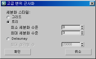

이 대화상자에서는 공간, 곡률과 공간 및 곡률 근사값 방법에 사용되는 테셀레이션을 제어하는 매개변수를 설정합니다.
표면 세분화에 사용할 방법을 선택합니다.
그리드 또는 트리 세분화의 경우 세분화 수준은 테셀레이션 중에 수행되는 재귀 분해 수를 제어합니다.
최소 세분화 수준최소 재귀 수를 설정합니다. 기본값은 0입니다.
최대 세분화 수준최대 재귀 수를 설정합니다. 최대값은 7보다 클 수 없습니다. 주의 사항: 5보다 큰 최대값을 설정하면 면 수가 급증하고 성능이 저하될 수 있습니다. 기본값은 3입니다.
Delauney 표면 세분화 스타일
최대 삼각형 수Delaunay 세분화의 경우 최대 삼각형 수를 사용하여 표면이 세분화될 최대 삼각형 수를 지정할 수 있습니다. 기본값은 20000입니다.
