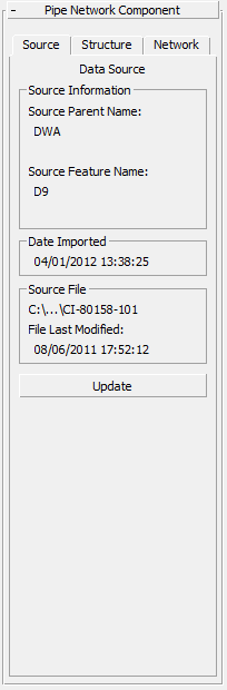

선택한 파이프 네트워크 구조물 또는 파이프 구성요소와 관련된 소스 정보를 표시합니다.
표시된 소스 파일 데이터에서 상위 파이프 네트워크를 만든 날짜와 시간입니다.
이 날짜가 오브젝트를 가져온 날짜보다 이후이면 선택한 파이프 네트워크가 현재 소스 디자인 데이터를 사용하는 단계를 벗어났을 수 있음을 의미합니다.
소스 파일을 찾을 수 없는 경우 이 값은 비어 있습니다.
자세한 내용은 Civil View 오브젝트업데이트를 참조하십시오.

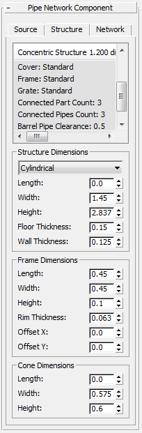

구조물 구성요소를 선택하면 표시됩니다. 선택한 구조물 구성요소와 연관된 치수 및 속성 데이터를 표시합니다.

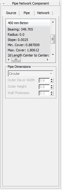

파이프 구성요소를 선택하면 표시됩니다. 선택한 파이프 구성요소와 연관된 치수 및 속성 데이터를 표시합니다.

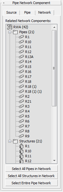

선택한 파이프 네트워크의 일부를 구성하는 관련 파이프 및 구조물 구성요소에 대한 개요를 제공합니다.
