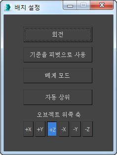

선택 및 배치를 사용하는 경우 배치 설정 대화상자에서 오브젝트 이동을 수정하기 위한 컨트롤을 제공합니다. 대화상자를 열려면 주 도구 모음에서
(선택 및 배치) 버튼을 마우스 오른쪽 버튼으로 클릭합니다.
이러한 제어를 위해 "기준"은 지정된 오브젝트 위쪽 축의 "맨 아래" 끝이 오브젝트 표면과 교차하는 오브젝트의 점으로 정의됩니다. 예를 들어 기본적으로 구의 피벗은 그 중심에 위치합니다. 선택 및 배치를 사용하여 다른 오브젝트에 구를 배치하는 경우 선택 및 배치는 중심을 기준으로 사용하기 때문에 구의 아래쪽 절반은 오브젝트의 표면 아래 있게 됩니다. 그러나 기준을 피벗으로 사용을 설정하고 오브젝트 위쪽 축을 +Z(기본값)로 설정한 경우에는 선택 및 배치가 로컬 -Z축과 구의 표면의 교차점을 기준으로 사용합니다.
