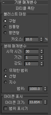

인터페이스
블러스트 대칭 그룹
다음 옵션은 모양이나 블래스트 효과 패턴을 지정합니다.
- 구형(기본값) 파티클 폭탄 아이콘에서 사방으로 폭발력이 발산됩니다. 아이콘은 구형 폭탄 모양입니다.
- 원통형중심 축에서 법선으로 또는 원형 아이콘 중심부에서 폭발력이 발산됩니다. 아이콘은 퓨즈가 달린 다이너마이트 막대 모양입니다.
- 평면평면 아이콘의 평면에 대해 수직으로 폭발력이 위아래로 발산됩니다. 아이콘은 폭발 방향인 위쪽과 아래쪽을 가리키는 화살표가 있는 평면 모양입니다.
- 카오스
- 폭발력은 각 파티클이나 프레임에 따라 다르고 효과는 브라운 모션과 비슷하며 힘의 방향이 변하는 속도는 렌더링 간격 속도와 같습니다. 참고: 기간 스피너를 0으로 설정해야 이 설정이 적용됩니다.
분해 매개변수 그룹
- 시작 시간
- 충격 힘이 파티클에 처음 적용되는 프레임 번호입니다.
- 기간
- 처음 이후에 힘이 적용되는 프레임 수입니다. 이 값은 대개 0에서 3 사이와 같이 작은 수여야 합니다.
- 강도
- 블래스트 벡터에 따른 프레임 단위의 속도 변화입니다. 강도를 높이면 폭탄 아이콘에서 파티클이 터지는 속도가 높아집니다.
아이콘 표시 그룹
다음 옵션은 파티클 폭탄 아이콘이 표시되는 모양에 영향을 줍니다.
- 아이콘 크기
파티클 폭탄 아이콘의 전체 크기를 변경합니다.
- 범위 표시기
파티클 폭탄의 영향권을 나타내는 와이어프레임 구를 표시합니다. 무제한 범위를 선택하면 이 설정이 적용되지 않습니다.
