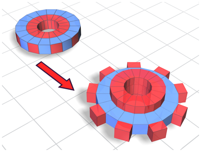

면 돌출 수정자는 법선을 따라 면을 돌출시켜 돌출된 면을 해당 오브젝트에 연결하는 돌출 면을 따라 새 면이 만들어집니다. 대부분의 수정자와 같이 이는 스택 위로 전달된 현재 면 선택에 영향을 줍니다. 면 돌출 수정자와 편집 가능한 메시의 면 돌출 함수 사이에는 여러 가지 차이점이 있는데, 가장 큰 차이점은 Face Extrude 수정자의 모든 매개변수를 애니메이션할 수 없는 것입니다.
오브젝트의 가장자리를 따라 위로 돌출된 면
