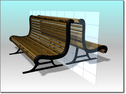

미러 수정자는 오브젝트 또는 하위 오브젝트 선택 항목을 미러링하는 파라메트릭 방법을 제공합니다. 미러 수정자를 모든 유형의 형상에 적용할 수 있으며 수정자의 기즈모를 애니메이션하여 미러 효과를 애니메이션할 수 있습니다.
벤치 미러링하기
팁: 반대쪽에 미러링을 위해 캐릭터의 왼쪽 또는 오른쪽을 모델링하는 경우
대칭 수정자를 사용하여 다른 쪽을 만듭니다. 해당 이음새 용접 기능을 사용하면 좀 더 자연스러워 보이는 모델을 만들 수 있습니다.
절차
미러 수정자를 적용하려면
- 선택 항목에 미러 수정자를 적용합니다.
- 오브젝트를 미러링할 축 또는 축의 쌍을 설정합니다.
- 미러링된 쌍을 만들려면 간격띄우기 양을 지정하고 복사를 켭니다.
