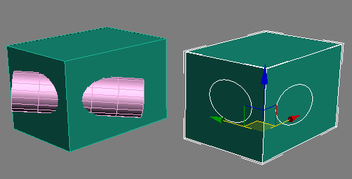

다음 그림에 나오는 두 개의 상자는 두 개의 타원형 스플라인으로 뷰 잘라내기를 사용한 후에 몸체 오브젝트로 변환되었습니다. 상자를 고려할 때 각 스플라인의 위치는 동일하지만 다르게 회전되므로 결과는 달라집니다.
왼쪽: 스플라인이 상자 표면 및 뷰포트에 맞게 정렬되어 있습니다.
오른쪽: 스플라인이 상자 표면과 뷰포트 사이의 축에 따라 오프셋되었습니다.
