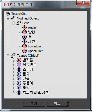

- 매개변수
- 사용할 하위 연산자의 오브젝트 매개변수입니다. 오브젝트를 지정한 다음(위 참조) 이 버튼을 클릭하여 매개변수 제어 추가 대화상자를 엽니다. 대화상자의 리스트에서 매개변수를 선택하고 추가를 클릭합니다.
