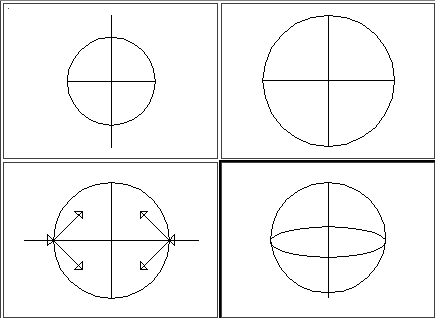

구형 OmniFlect는 Omniflector 유형 공간 왜곡의 구형 버전으로, 원래 구형 디플렉터보다 많은 옵션을 제공합니다. 대부분의 설정은 POmniFlect의 설정과 같습니다. 차이점은 이 공간 왜곡에서 평면 표면 대신 구형 디플렉션 표면을 제공한다는 것입니다. 서로 다른 유일한 설정은 디스플레이 아이콘 영역으로, 여기서 폭 및 높이 대신 반지름을 설정합니다.
SOmniFlect 뷰포트 아이콘
