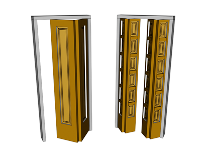

BiFold 문은 옆면과 중간에 힌지가 달려 있습니다. BiFold 문에는 두 개의 문 요소가 있습니다. 네 개의 문 요소로 구성된 이중 문으로 만들 수도 있습니다.
단일 및 이중 Bifold 문
