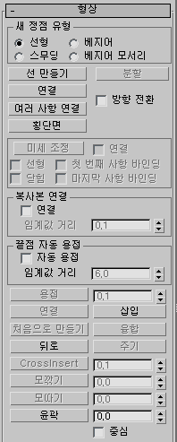

스플라인 특성을 변경하려면 다음을 수행합니다.
스플라인 특성을 변경하면 스플라인 내 모든 정점의 특성도 변경됩니다.
렌더링, 보간 및 선택 롤아웃 설정에 대한 내용은 편집 가능한 스플라인을 참조하십시오.
소프트 선택 롤아웃 설정에 대한 자세한 내용은 소프트 선택 롤아웃을 참조하십시오.
이 그룹의 라디오 버튼을 사용하면 세그먼트 또는 스플라인을 Shift+복제할 때 생성되는 새 정점의 접선을 결정할 수 있습니다. 나중에 복사본 연결을 사용하는 경우 원래 세그먼트 또는 스플라인을 새 세그먼트 또는 스플라인에 연결하는 스플라인의 정점이 이 그룹에서 지정한 유형을 가집니다.
이 설정은 선 만들기 버튼, 미세 조정 등과 같은 도구를 사용하여 만드는 정점의 접선에는 영향을 주지 않습니다.
이 옵션을 선택하면 새 정점이 겹치는 경우 자동으로 접합됩니다.
자세한 내용은 연결을 참조하십시오.
이 버튼을 클릭하면 장면에 있는 기타 모든 모양 리스트가 들어 있는 다중 사항 연결 대화상자가 표시됩니다. 현재 편집 가능한 스플라인에 연결할 모양을 선택한 다음 확인을 클릭합니다.
마우스 오른쪽 버튼을 클릭하여 작업을 완료하고 마우스 버튼을 놓습니다. 지금은 아직 삽입 모드에 있으므로 다른 세그먼트에서 정점 삽입을 시작할 수 있습니다. 그렇지 않으면 마우스 오른쪽 버튼을 클릭하거나 삽입을 클릭하여 삽입 모드를 종료합니다.
선택한 스플라인의 방향을 반전합니다. 스플라인이 열린 경우 첫 번째 정점이 스플라인의 반대쪽 끝으로 전환됩니다. 스플라인 방향 반전은 보통 정점 선택 수준에서 삽입 도구를 사용한 효과를 반전하기 위해 사용됩니다.
원래 및 반전된 스플라인
모든 측면에서 윤곽 폭 스피너(윤곽 버튼 오른쪽)로 지정한 거리만큼 오프셋되어 있는 스플라인을 복사합니다. 하나 이상의 스플라인을 선택한 다음 스피너를 통해 윤곽 위치를 동적으로 조절하거나 윤곽을 클릭한 다음 스플라인을 드래그합니다. 스플라인이 열려 있을 경우 결과 스플라인과 윤곽이 하나의 폐쇄 스플라인을 만듧니다.
원래 및 윤곽 스플라인
해제 시(기본값) 원래 스플라인이 고정된 상태로 남게 되며 윤곽은 한 측면에서만 윤곽 폭으로 지정한 거리만큼 오프셋됩니다. 중심 설정 시 원래 스플라인과 윤곽은 보이지 않는 중앙선으로부터 윤곽 폭에서 지정한 거리만큼 멀어집니다.

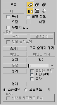

다음과 같이 3가지 부울 연산이 있습니다.
원래 스플라인(왼쪽), 부울 결합, 부울 빼기 및 부울 교차
미러링된 스플라인
트리밍하려면 교차하는 스플라인이 필요합니다. 제거할 스플라인의 부분을 클릭합니다. 교차하는 스플라인을 만날 때까지 길이를 따라 양방향으로 스플라인을 검색하며 교차점까지 삭제합니다. 섹션이 두 지점에서 교차하면 두 교차점까지 전체 섹션을 삭제합니다. 해당 부분이 한 쪽 끝에서 개방되어 있고 다른 한 쪽에서는 교체하는 경우 전체 부분이 교차 지점과 개방된 끝부분까지 삭제됩니다. 섹션이 교차하지 않거나 스플라인이 폐쇄이며 한 교차점만 있는 경우 아무 작업도 수행하지 않습니다.
확장하려면 개방 스플라인이 필요합니다. 정점에서 동일한 스플라인의 교차 세그먼트로 확장하는 세그먼트를 추가할 열린 정점을 클릭합니다. 교차 부분이 없으면 아무 작업도 발생하지 않습니다. 곡선 스플라인은 스플라인의 끝에 접하는 방향으로 확장됩니다. 스플라인의 끝이 경계(교차하는 스플라인)에 직접 놓여 있으면 앞쪽에서 교차 지점을 찾습니다.
스플라인이나 오브젝트에 대해 분해를 선택할 수 있습니다. 오브젝트를 선택한 경우 이름을 입력하라는 메시지가 표시되며 각각의 연속하는 새 스플라인 오브젝트가 이 이름에 세 자리 증분 숫자가 첨부된 값을 사용합니다.
