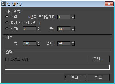

샘플 슬롯 마우스 오른쪽 버튼 클릭 메뉴에서 맵 렌더링을 사용하여 샘플 슬롯에 표시된 맵을 렌더링하는 경우 3ds Max에 맵 렌더링 대화상자가 열립니다.
이러한 컨트롤은 렌더링할 프레임 수를 지정합니다.
N번째 프레임마다애니메이션의 규칙적인 샘플링을 렌더링합니다. 예를 들어 값을 8로 설정하면 미리 보기에서 8 프레임마다 한 프레임씩 렌더링됩니다. 기본값은 1(모든 프레임)입니다.
이러한 컨트롤은 렌더링하는 프레임의 크기를 픽셀로 지정합니다.
이러한 컨트롤을 사용하면 렌더링된 맵을 파일에 저장할 수 있습니다.
파일 대화상자에서 Save를 클릭하면 추가 대화상자가 표시되어 선택한 파일 유형에 적합한 옵션을 제공합니다.
